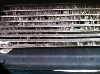

Gestern durch Zufall entdeckt.... mein Klimakühler ist wohl hin, vier Jahre alt, knappe 94.000 km auf der Uhr, und alle Wartungen im Dacia AH gemacht. extra noch vor Ablauf der Garantie einen Durchsicht machen lassen für die Garantieabwicklung..... wurde anscheinend übersehen. Blindschleichen die. Ab jetzt mache ich mein Auto selber.
Gewundert hab ich mich darüber das die Klima nicht mehr gut arbeitet...... Klimacheck für 25 Euro beim ATU gemacht, alles gut nix nachzufüllen. Bemerkung "ist halt ein Dacia, da kommt nicht mehr"....... so viel dazu....
Übrigens die Lamellen oxidieren nicht weg, die sind nicht fest, die kannst du so wie sie sind mit dem Finger raus drücken, ganz ohne Kraft. Geht auch mit Druckluft...
Gleich mal Dacia Deutschland die Bilder schicken und schauen was die meinen. Auch wenns nix bringen wird.

Mein Meister meinte man solle auch mit dem Druckreiniger vorsichtig umgehen und nicht Richtung Lamellen strahlen!
@Goose
Genauso sah mein Auto auch aus.
Er ist EZ 12/10 und hat jetzt 65000 km auf dem Tacho. Der Klimakühler wurde vor ein paar Wochen auf Garantie getauscht. Sogesehen habe ich nochmal Glück gehabt.

Das mache ich schon, keine Angst, aber das führt sicher nicht zu meinem kaputten Klimakühler.... das Ding ist einfach nur billig verarbeitet.
Wer in dieser Runde hat den Klimakühler nach der Garantie getauscht und was hat es gekostet? Oder hat jemand einen Voranschlag für die Reparatur?
Mein Vater hat auch einen dci und der Kühler ist durch. Der freundliche ruft knapp 600€ für die Reparatur auf. Das erscheint mir etwas überteuert.
