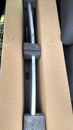

so, da ist er. Der neue Klimakondensator, nun muss ich mich nur noch aufraffen den zu wechseln.

da ich ja dachte, die leichte Krümmung vom Bild im Karton ist normal wurde er vorhin kurzerhand beim Kumpel gewechselt. Und nein die Krümmung ist nicht normal, der Originale ist gerade . Dadurch musste etwas nachjustiert werden, da so um 1cm zu den Halterungen am Auto fehlten. Im Endeffekt passte es aber. Den ebay Händler habe ich vorhin schon angeschrieben was dieses denn sollte. Retour schicken hatte ich keinen Bock, da ja die Front schon daneben lag. Ach so, Dichtungen fehlten auch, lagen nicht bei. Da hatte mein Kumpel aber welche.
