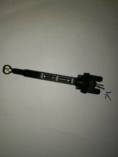

Lösung
Vielen Dank für eure Hilfe, habe den sensor ausgebaut und damit zu Renault, der hat mir die originalteile Nummer gegeben, diese unterscheidet sich logischerweise von der sensor Nummer und der Nummer von dem Zettelchen am Kabel, also habe ich mir dir sensor Nummer rausgesucht und einen neuen sensor bestellt, bzw gebraucht, wurde ausgebaut aus einem Peugeot, ist aber genau der gleiche sensor mit... Hat mich jedoch im Vergleich mit dem original von Renault Plus Kabel nur 20€ gekostet und nicht 150€... Mit bissl fummelarbeit kann man den wunderbar verbinden mit dem Stecker vom Dacia... Und siehe da, alles angebaut wieder und Klimaanlage funktioniert... Vielen lieben dank nochmal :)

War mit meinem Problem der Klimaanlage nochmal in der Werkstatt , nun ist der Drucksensor gewechselt Problem aber nicht behoben . Konnte aber dank des Hinweises von @ Nav129078 im Beitrag #8 ( Danke dafür ! ) den Kfz Meister auf den Temperaturfühler im Auto aufmerksam machen . Dieser wurde heute dann überprüft , aus Halterung ausgebau und dabei wurde festgestellt das ein Wackelkontakt vorliegt. Nun wird dieses Teil am 21 August getauscht und danach werde ich wieder berichten ob alles funktioniert .
