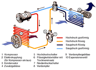

Damit du siehst, wie eine Klimaanlage grundsätzlich aufgebaut ist, habe ich dir mal ein Bild angehängt.
Dazu kommen noch die entsprechenden Kabelbäume und das Bediengerät.
Ich denke, du wirst bei allen Teilen bei einer Anschaffung von mindestens 2500 Euro Plus Montage sein, also bestimmt 4000 Euro.
