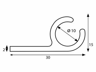

Ich habe bei meinem Dokker auch vor eine Kederschiene zu montieren. Beidseitig.
Die passen natürlich nicht an den Logan und wären auch zu teuer. Aber ich fand im Netz ( z.B. *)
verschiedene Keder Profilleisten und dachte mir solche z.B. mit Sikaflex ankleben zu können. Die Sicke
entlang der Dachkante unter der Reling müßte ja dafür geeignet sein.
Die Sicke würde ich auch nutzen.
Ich habe da ein Foto von meiner Kederleiste mal angehangen.
Aber ich stehe auch vor der Entscheidung, nur kleben und es hält evtl. nicht oder bohren, aber da habe ich halt etwas Sorge wegen der Dichtigkeit.
Diese Kederschiene (siehe Bild) würde ich verwenden, denn ich habe oben natürlich meinem Kajakträger von 170 cm Breite drauf:wub:, da ist eine nach schräg außen zeigende Kederschiene schon gut, finde ich.
Habe 5 x 1m-Stücke bestellt.
2x links und 2x rechts.
die 50 cm pro Seite die dann übrig bleiben, wollte ich evtl. noch bis zur Frontscheibe ziehen.
Wobei ich ganz ehrlich sagen muss, ich denke das gibt nix.
Aber so hätte ich noch einen Meter halt für den Innenraum. Da die Idee: "Frontscheibengardine". Montiert an der Gepäckablage.
[:teacher:Quelle der Bilder: obelink.de ] Da habe ich auch bestellt.
Grüße
Marco

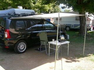

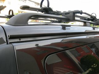

Hallo Marco,
Ich hatte letztes Jahr über Amazon die Lysel Aluschine 15x30 mm schwarz eloxiert um Euro 19,95 gekauft.
Die ist 2 m lang . Brauchte sie nur etwas kürzen und geht so in einem Stück über die gesamte Dachlänge,
Habe nicht geklebt sondern mit einigen kurzen Edelstahlschrauben befestigt. Die Schraubköpfe noch schwarz
angetupft und die Löcher vor dem Anschrauben rostversiegelt. Die Schiene ließe sich leicht biegen und so der
Dachform entlang der Sikke anpassen. Hält bombenfest.
Foto anbei.
Gruß Norbert

Das stimmt auch. 2 Meter am Stück wären vielleicht besser, dann hat man keine Kante in der Mitte, da es sehr gut sein kann, dass es nicht Stoß an Stoß wird.
Bestellung erst mal verschoben. Jetzt suche ich erstmal nach 2 Meter am Stück. :rotate:
Sag mal, ist das vorn auch so scharfkantig? Hast du die fest installiert? Oder nimmst du die nach dem Campen wieder ab?
Die Idee an sich, finde ich recht gut, aber was sagt der TÜV, bzw die Verkehrsstreife? Und was machen die Windgeräusche?
Keine merkbaren Windgeräusche. Schiene wurde vorne abgerundet und mit Kunststoff Kappe versehen. Bei Pickerl Überprüfung in Österreich ( analog TÜV) keinerlei Problem gehabt.
