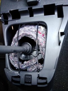

er ungewollt ist mir vorhin die Abdeckung vom Schaltknüppel abgegangen. Sie da, die Mittelkonsole wurde zum Teil mit Kabelbinder befestigt.
Bei wem ist das auch so ?
Meine Vermutung, hier hat was vom Werk aus nicht gepasst also Kabelbinder dran.
-Ralf-

Hallo, sieht mir so aus, als wenn da schonmal rumgefriemelt wurde. Am Schalthebel selber ist auch eine Beschädigung zu sehen, die da nicht hingehört. In diesem Video (ab Minute 4) ist von Kabelbindern nichts zu sehen. Kann mir nicht erklären, wozu die da sein sollen.
Da haben die Boys oder Girls am Band die Rastnasen abgebrochen. Ist eine Typische Ostblockrepariermetode. Sind eben Praktiker statt Designerkünstler. Normal ist das aber keinesfalls. Wirft ein schlechtes Licht auf das Qualitätsmanagement, wenns eins gibt :question::question::question:
Oder Afrika-Reparatur ! Kommen ja auch aus Marokko mittlerweile

"rustikal" - würde ich auch sagen ....
Ne Vostellung solcher "Verarbeitungsmethoden" beim Händler - mit angekündigter Bilderdokumentation im Forum,- sollte unbedingt erfolgen,- auch wenn die "Lösung" vermtl. selbst dauerhaft zweckgebunden ok ist ....
Das ist dennoch unprofessionell ....

Das ist ab Werk so. War bisher bei mehreren Dokkern schon so die bebastelt wurden. Bei meinem auch. Warum auch nicht? Hält, ist günstig und unkaputtbar.
