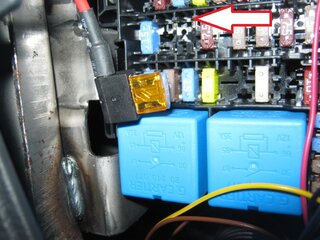

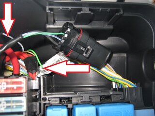

Ja, beide Kabel (grün und weiß) sowie Steckverbindung im Motorraum-Sicherungskasten vorhanden.
Fand ich, als ich die Sicherung für die Nebler suchte und fand, konnte aber nix mit den Kabeln anfangen.
Dabei entstand auch das Bild.
Ich habe wieder etwas gelernt: Man kann tagelang erfolglos suchen, oder ....... einfach mal hier im Forum fragen.
Da werden Sie geholfen.:D
(Daumen hoch)
Nochmals vielen Dank für die schnelle Beantwortung. Das löst ein großes Problem.:)

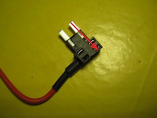

Nun kann ich meine TFL im Stossfänger ansteuern ohne an der Serienverdrahtung (außer Sicherung F19 ziehen) etwas ändern zu müssen.
Die Sicherung wird durch einen Sicherungshalter mit Abzweig (letztes Bild) ersetzt.
So ist die serienmässige Leitung zu den originalen TFL-Leuchtmittel tot und nur die neu verlegte, an dieser Stelle abgesicherte, Leitung führt Strom.
Standlicht bleibt davon unberührt.
Im Bedarfsfall (Rückbau, TÜV o.ä.) ist der Originalzustand wieder ruck-zuck hergestellt.

Schau mal im Sicherungskasten im Motorraum ob da ein weißes und ein grünes Kabel rumbaumeln. Das andere Ende kommt wohl beim UCH raus. Ist wohl so beim Dokker/Lodgy, vielleicht bei deinem auch?!
Für was sind die unbelegten Kabel gedacht?
Hatte letztes Jahr die Kabel im Sicherungskasten entdeckt .
