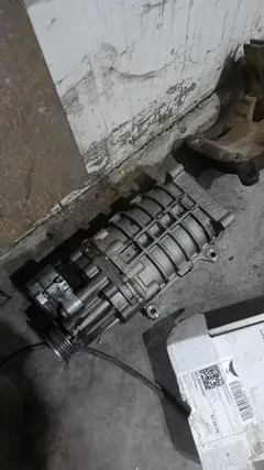

Als kleiner Bonus darf noch ein Kompressor vom 1.4 TSI einziehen. Damit sollte ich dann an die 160PS kommen. Damit sich der Umbau auch lohnt. Ich hoffe das ich irgendwie den Klimakompressor behalten kann, sonst zieht im Notfall der vom Prius 1 unters Armaturenbrett. Der läuft auf 12V

So. Gerade kam der Kurieronkel und hat mir was zum spielen vorbeigebracht
Getriebe ist auch auf dem Weg. Schwungrad ist in Arbeit und ne neue Kupplung ist auch geordert.
