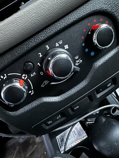

Bei mit ist eine der Lämpchen der Heizungsknöpfe ausgefallen. Bin noch nicht dahintergekommen, wie ich an die defekte Birne rankomme.

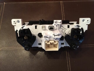

Der linke Knopf für die Luftverteilung, welcher nun dunkel ist lässt sich so nicht abziehen (außer mit Brachialgewalt) der Ausbau des ganzen Bedienteils hat mich der Lösung auch nicht näher gebracht außer dass die Verstellung dieses Knopfes jetzt etwas schwerer geht.
Gibts Tipps dafür?

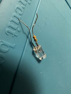

Ich habe die alte Birne mit Spitzzange im Montierten Zustand (Alle Bauten Züge noch dran - sehr fummelig!) der Klimabedieneinheit herausgenommen und durch LEDs ersetzt (Eigenumbau).
Beim ersten Test hat alles funktioniert, da habe ich auch nur per Spitzzange die eine LED eingeschraubt. Aber dann ist plötzlich die Beleuchtung am Tacho und Klimabedienteil ausgefallen, nachdem ich die LED in die korrekte Position drehen wollte (Zündung war an), es hatte vorher kurz geknackt und angekokelt gerochen. Naja, Lichter waren aus. Tachobeleuchtung ist ebenfalls betroffen.

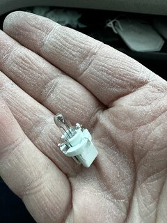

Hallo zusammen, die Birnen habe ich auch vor ca.1Jahr gewechselt. Es gibt im Forum eine super Anleitung dafür.
Habe LED eingesetzt . Gekauft bei Amazon. Nur auf den passenden Sockel achten. Wechsel komplett ca. 30 Min..
Jetzt super gutes Licht. PS.: Laut Werkstatt gibt es keine LEDs dafür. ????? PS,; Bowdenzüge brauchen nicht ausgehängt zu werden. Stecker musste ich auch nicht lösen. Alles in RUHE machen.

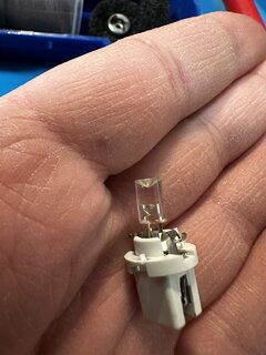

Hast du passende LEDs gefunden die schon fertig waren? Ich habe gebastelt, eine Seite ist allerdings schon ausgefallen Falls ja, würde ich mal ein Produkt link erfragen wollen
Link für die LED: bei Amazon - Marke: Recambo Typ:
phil trade 4x warmweiße high Power B8.5D SMD-LED Tachobeleuchtung Umbauset Plug and Play​
passen top.
