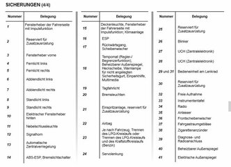

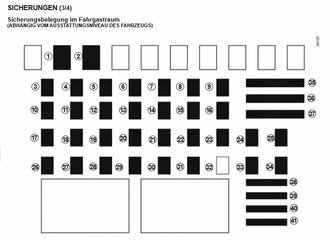

Hallo Zusammen,
Ich habe folgendes Problem: seit ein paar Tagen funktionieren meine Innenraumbeleuchtung und die Kofferraumbeleuchtung nicht mehr. Die Leuchtmittel sind in Ordnung. Kann es an einer Sicherung liegen? Und wenn ja, welche ist es und wo findet man sie?

Danke für die schnelle Antwort. Leider ist es so, dass das in der Bedienungsanleitung abgebildetes Sicherungsschema nicht mit meinem tatsächlichen übereinstimmt.
Das dachte ich bei mir auch. Es stimmt aber überein. Es wird nur ein wenig verzerrt dargestellt. zieh mal die 6. Sicherung von links aus der dritten Reihe heraus. Müsste eine 10 Ampere Sicherung sein.
Es ist tatsächlich so, daß selbst die in den mitgelieferten Bedienungsanleitungen abgebildeteten Sicherungsbelegungen nicht immer richtig sind!

Hallo, Bingo genau die Sicherung war es. Bin dir sehr dankbar für deinen Rat
Hallo CoolChriz, bingo genau das war der Fehler. Bin dir wirklich dankbar für den Tip.
