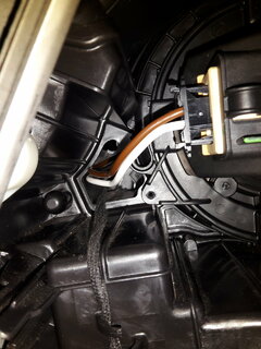

Der Lüftermotor befindet sich im Fussraum des Beifahrers. Man braucht nur den stecker abziehen und drei Schrauben rausdrehen.
Bekommt man den so raus ohne alles abzubauen
