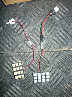

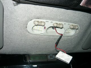

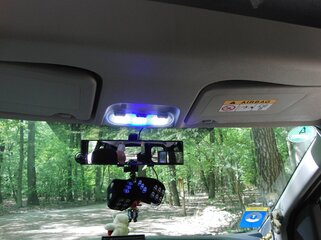

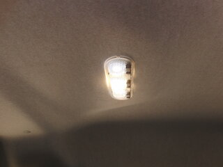

Ich habe einfach die Leuchten aus dem alten MCV 1 mitgenommen.
Da sind LED Panele verbaut.
