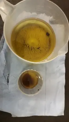

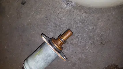

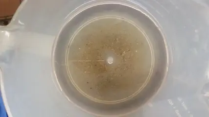

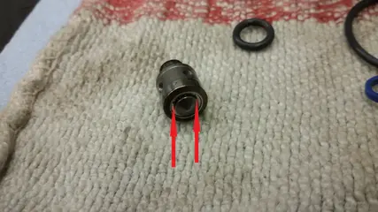

Anbei mal ein paar Bilder von einen 1,6er TDI, glaube Seat war das. Weiß aber nicht mehr wo der getankt hatte. Dass da ein Injektor aussteigt, oder in diesen Fall "nur" die HD-Pumpe, ist dann kein Wunder! Im Regelkolben waren Dreckteile verhakt...
