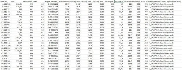

Im Standgas ruckelt der wagen herum. Drehzahl schwankt leicht, MAP schwankt zwischen 620 und 750 mbar.
Die Lambdasonde regelt wie verrückt, STFT schwankt extrem. Die Einspritzzeiten schwanken auch stark. Und wild. Ohne ein Muster. Und manchmal auch weniger, manchmal mehr.
Als ich anfing mit DDT4all, saß der LTFT auf -89! Hab ich resetted.
Camshaft phaser position um die Null, wenn dann mal unter 1 Prozent abweichung..

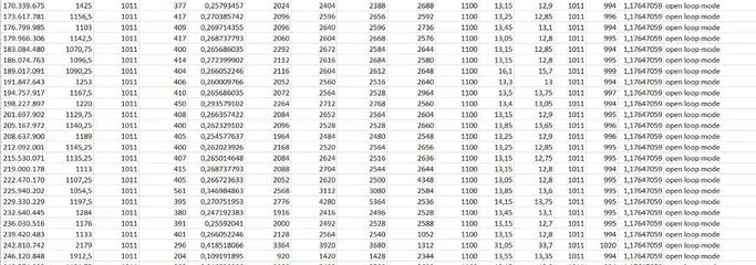

Drehe ich hoch auf 3000 Umdrehungen, sinkt der MAP (mit MAP meine ich immer den Sensor im Krümmer, hinter der DK.) um gut 200 mbar.
Erzwinge ich den Open Loop, hat der Wagen zwar immer noch echt miese Leistung, aber da die Lambdasonde MAP ignoriert und nicht wie irre gegen Chaos kämpft, läuft er ruhig genug und nimmt Gas auch besser und spontaner an, so daß ich sogar eine klitzekleine Runde um den Block fahre. Hier wieder etwas quälend untenrum, bei höheren drehzahlen macht er dann sowas wie Hopser in einen zustand der sich fast normal anfühlt.

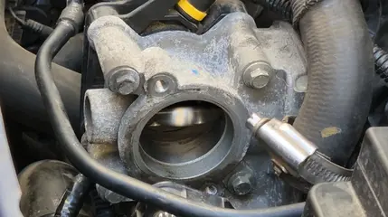

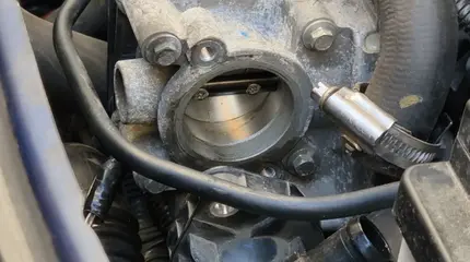

DK reinigen und mal resetten. Sieht aber vom Verhalten her einwandfrei aus. Also bei Zündung, an oder aus oder Motorlauf. Ist im Standgas nahezu zu.
Die Drosselklappe sirrt auch wie verrückt. Das soll aber nicht dramatisch sein bzw. normal bzw. sich nicht auf ihre Funktionalität auswirken., hab ich hier im Forum gelesen.

Hallo dermatzke, meine Idee wäre das du die ausgelesenen Daten mal hier postest, bzw. Texas ein @ davor gönnst.
Könnte hilfreich sein.
