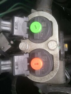

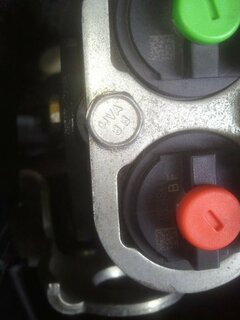

Was ich verwirrend finde ist, dass im Auto drei verschiedene Injektoren verbaut sind (2x grüne Kappe, TV; 1x orange Kappe, VF; 1x rote Kappe, BF)?!?
Laut Unterlagen sind zwei Injektoren bei Renault gewechselt worden, welche geht aus der Rechnung leider nicht hervor :-/
Der, der scheinbar nicht funktioniert (Stecker im Leerlauf auf Gas abgezogen, Motor läuft weiterhin auf 3 Zylindern, bei den anderen nur noch auf zwei...) ist ein grüner TV.
Die Rail ist von Bosch, spielt das für den neuen Injektor eine Rolle?
Über einen Tipp, welchen Typ Injektor ich brauche würde ich mich freuen.
Deine Injektoren heißen MED GI25-22 - Google-Suche (https://www.google.de/search?q=MED%20GI25-22)
Grün ist das ältere Modell, orange die aktuelle Ausführung. Rot kenne ich nicht, da kannst mal ein Foto machen.
