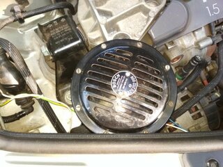

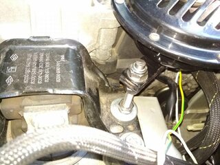

Ich habe gestern mein Starktonhorn von BOSCH wieder eingebaut mit der Verkabelung wie du beschrieben hast.War schwierig einen Platz zu finden wo man einfach rankommt ohne die Stoßstange abzubauen.
Habe eine Schraube von der oberen Motoraufhängung endfernt und dafür eine Gewindestange M10 eingebaut worauf ich die Hupe befestigt habe. Sehr gute Lautstärke obwohl sie gegen die Motorhaube mit Dämpfung schallt.
