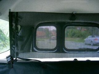

ich habe mir eine Hundetrennwand selber gemacht.
Sie soll keine Gepäckstücke abhalten, sondern nur den Hund daran hindern in den Kofferraum zu steigen.
Zwei Eisenstangen in den äußeren Kopfstützenlöchern halten das Gummigeflecht. Man kann auch wunderbar durchschauen.
