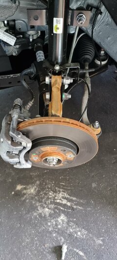

Lustig isses, wenn der jogger frisch abgeholt schon so aussieht:

@Karsten Becker: Das ist bei Gussteilen/ Schmiedeteilen normal. Es ist oberflächlicher Flugrost. Der ist wie
Edelschimmel am Camenbert...;)
Bis diese Teile durch sind, liegen wir alle schon lange unter der Grasnarbe.
Unser Anlagenbauer hat mir neulich erzählt das solche Bauteile durch den Flugrost quasi "geschützt" werden.
Und die Rostneubildung auf den Bremsscheiben kann ich mir jedesmal bei der Fahrzeugwäsche in live angucken.
