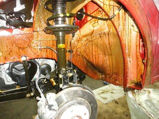

ich habe zwar keinen Dokker, doch das das Auto teilweise konserviert ist habe ich auch gemerkt. Nur habe ich mir nicht die Mühe gemacht und bin jedes Bauteil einzeln durch gegangen, sondern hab es gleich neu nach wenigen Kilometern in einer Fachwerkstatt komplett konservieren lassen. Kann man nun geteilter Meinung sein. Das Auto soll so ein paar Jahre halten und ich möchte nicht mit einer vergammelten Rostlaube fahren.

Ich hatte mit einer Hohlraumkamera auch etliches nachgesehen (ständig war der Kamerakopf in Fett getaucht) , als "Standard" überdurchschnittlich konserviert, dennoch, wie alles zur Verbesserung der Langlebigkeit, optimierungsfähig. ;)

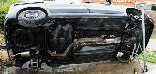

Ich hab meinen Dokker auch noch zusätzlich mit Seilfett konserviert. So 4 Liter für den Unterboden und alle Hohlräume. Die Türen kommen noch, da bin ich wegen unseres schönen Wetter noch nicht dazu gekommen. Ein wenig Wachs hab ich in allen Hohlräumen gefunden, ich hab's aber lieber nach dem Motto: Viel hilft viel ^_^

Ich find den Unterbodenschutz gar nich übel und hab hier und da noch ein bisschen Bitumen drauf, welches bei Bedarf wieder aufgefrischt wird.
