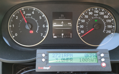

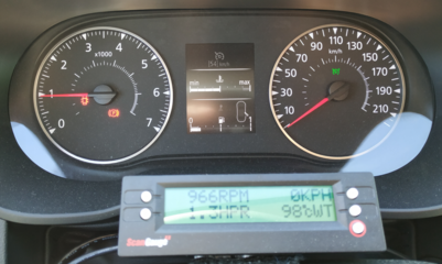

Im letzten Winter besorgte ich mir ein ScanGauge II, vor allem um die nur langsame Erwärmung meines 1.5 dCI 115 im Niedriglastbereich zu beobachten. Mittlerweile bleibt das ScanGaugeII fest drin.
Bei unserer letzten Ferienfahrt mit vier Erwachsenen und Gepäck sind mir ungewöhnlich hohe Kühlwasser-Temperaturen aufgefallen:
Typisch liegt diese bei so 77-82°C, aber bei schnellen Autobahn- oder Passfahrten kann die auch mal auf 100°C ansteigen. Dabei bleibt die Anzeige am BC in der Mitte, also auf "normal" (siehe Bilder). Auf fast 2000 m.ü.M war es auch nicht wirklich heiss. Der Elektrolüfter startet gefühlt eher spät, aber er läuft.
Ist dies wirklich "normal" bei modernen Dieselmotoren (Duster II Bj. 2019 Euro 6d temp)?
Falls ja, wegen der Abgasreinigung? Andere Gründe?

Es ist nicht ungewöhnlich das die Temperaturen auch deutlich über 100°C gehen, je nach Motor und Last (z.B. Hänger). Das Kühlsystem ist ja ein geschlossen Kreis und unter Druck, da geht also, wenn es dicht ist, auch nix verloren. Die Temperaturanzeige im Cockpit ist da eher etwas "dynamisch" um die Kunden nicht zu beunruhigen.
Das war früher, als da noch Temperaturen dran Standen, auch schon so. Wenn der Motor Betriebstemperatur (von/bis) hat ist die Anzeige mittig.
Ist normal.
Die meisten Hersteller verbauen seit Jahren eine sog. "beruhigte Anzeige"... Mit nem richtigen Thermometer kamen die Leute häufig zur Werkstatt wenn zwischendrin 100° und mehr angezeigt hat und haben dieselben Fragen gestellt.
Das Kühlsystem steht unter Druck, was dafür sorgt dass der Siedepunkt erst bei 120°C liegt. (Solang nicht zuviel Frostschutz im Wasser ist oder ähnliches)
100 Grad auf der Autobahn oder am Pass sind also völlig normal. Bei 2019er Baujahr, wär es spätestens nächstes Jahr aber nicht verkehrt mal das Kühlwasser zu wechseln.
Eher nicht dynamisch sondern 'träge' und das ist so gewollt, Leute die das PKW-Kühlsystem unter Druck nicht verinnerlicht haben würden sonst ständig beunruhigt sein weil sich doch der Zeiger bei der Ampel bewegt usw.

Die analogen Einzelinstrumente von damals, hatten meistens bei 100°C den roten Strich. War also auch früher schon nicht gefährlich, wenn die Nadel da mal dicht dran ging.
Zu der Zeit hat man sich aber auch nicht viele Gedanken zum Thema Verbrauch und Umweltauflagen gemacht.
Kühlwasser war mehr als reichlich vorhanden und der Ventilator durfte schon recht früh einsetzen.
Heute bedeutet jeder Liter Kühlwasser mehr, auch gleich eine verlängerte Kaltstartphase und jedes frühzeitig einsetzen des Ventilators, einen unerwünschten Kraftstoffverbrauch.
Daher wird einfach mit höheren Temperaturen gearbeitet.
Selbst mei alter W124 hat den "roten Strich" erst bei 120°C gehabt. Und auch meine anderen bisherigen Fahrzeuge (außer der Käfer :D ) haben erst bei ca. 120°C die rote Lampe gezeigt. Das Kühlsystem ist eben unter Druck (zwar begrenzt, damit es nicht zu Dichtungsschäden kommt), damit die Siedetemperatur deutlich über 100°C liegt.

Je nach Aufbau des Kühlsystems (vorausgesetzt es befindet sich in einwandfreiem Zustand) fäng das Wasser erst über 120 - 130 °C an zu kochen.
Der abweichende Temperaturwert hängt von dem Druck, der im Kühlsystem aufgebaut wird ab. Bei etwa 1 bar Druck kocht reines Wasser erst bei etwa 105°C bei 2 bar erst bei etwa 120° C.
Diese Siedetemperatur wird durch die Beimischung von Kühlmittel (umgangssprachlich Frostschutz) noch weiter herauf gesetzt. Glysantin kocht ab etwa 185°C. Wenn man von einem Verhältnis Kühlmittel zu Wasser von etwa 50% ausgeht, dann sollte das Kühlwasser also unter einen Systemdruck von 1 bar erst über 120° C und bei 1,5 bar erst über 130° C zu kochen beginnen.
