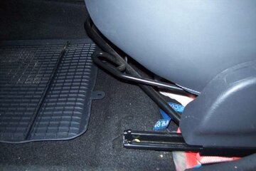

Irgendwie kapier ich diese Mechanik nicht
Lt. Bedienungsanleitung steht man solle den Hebel links unten am Fahrersitz
bewegen.
Nur ich kann diesen Hebel einzig nach oben ziehen. Eine Änderung der Sitzhöhe, weder nach oben oder nach unten) erreiche ich dadurch nicht.
Was mache ich falsch?
Gruß aus Baden-Baden
ich denke mal um den sitz nach oben zu verstellen musst du ihn entlasten, dann kommt der auch wohl rauf

Hallo wolf132
kann ich mir eigentlich nicht vorstellen, schließlich möchte ich doch meine Position so einstellen das ich richtig sitze.Soll ich so oft aus und einsteigen bis es passt? Und wie geht er dann nach unten?
agent
genau so ist es,der sitz muß entlastet werden
Den Sitz nach oben Stellen reinsetzen und bis zur gewünschten höhe langsam ablassen

Ich war gerade in der Garage und habe es getestet.
Ihr habt ja so recht.:kuscheln:

hmm, hab das eben mal versucht, auch wenn der sitz
nicht verstellt werden müsste.
hab ihn nicht nach oben oder unten bekommen, weder be- noch entlastet.
der sitz schien sich keinen milimeter zu bewegen, wenn ich den hebel ziehe.

geht etwas schwergängig, das ganze. Wenn es etwas wärmer wieder ist bei uns, will ich es mal mit Ballistol oder Fett versuchen.

Nööööö!
Als ich meinen Wagen vom Händler abgeholt habe, saß ich auf dem Fahrersitz und der Händler hat mich mit Sitz in die Höhe buxiert:-)
Ich kann ihn auch in der Höhe verstellen wen meine 100kg draufsitzen;)
Ziehe allerdings auch am Richtigen Hebel:P:D

Ich habs auch schnell mal probiertB)...hab mir gedacht, das kann doch nicht sein:o, aber es ging nur als ich mich am Lenkrad hochgezogen hab. Den richtigen Hebel mal vorausgesetzt:wacko:

Das man seinen Hintern dabei einwenig lüpft, ist doch klar:lol:
ist ja keine Hydraulik Verbaut:D aber dann geht er bei mir sofort in die Gewünschte Position.
