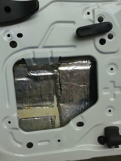

Hallo Helmut,
mich hat dieses Geräusch auch gestört und deshalb habe ich es jetzt, im Zuge meines Hecktüren-Umbaus, beseitigt.
Ich habe einfach Alubutyl doppelt eingeklebt und jetzt haben die Turen einen wesentlich satteren Klang beim schließen. :D
Danke
