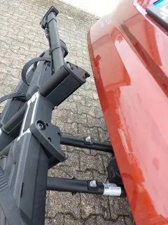

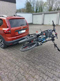

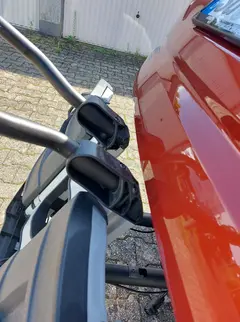

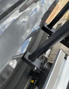

Hallo Dacia Gemeinde, ich bekomme meinen Kofferraum beim abgeklappten Fahrradträger Eufab Premium 3 nicht auf. Rund 1 bis 2 cm fehlen. Weiß einer, ob man noch etwas einstellen kann ? Viele Dank.

Falsche Anhängerzugvorrichtung.
Du schreibst wie so oft nur Kappes, lass es doch sein!:hammer:
Einstellen kann man da nichts.
Versuch mal den Träger etwas weiter auf der Kugel nach hinten zu neigen.
Ansonsten hilft nur ein anderer Träger.
Thule Easyfold XT 2 passt.
Des Weiteren passt der Thule Epos 2.

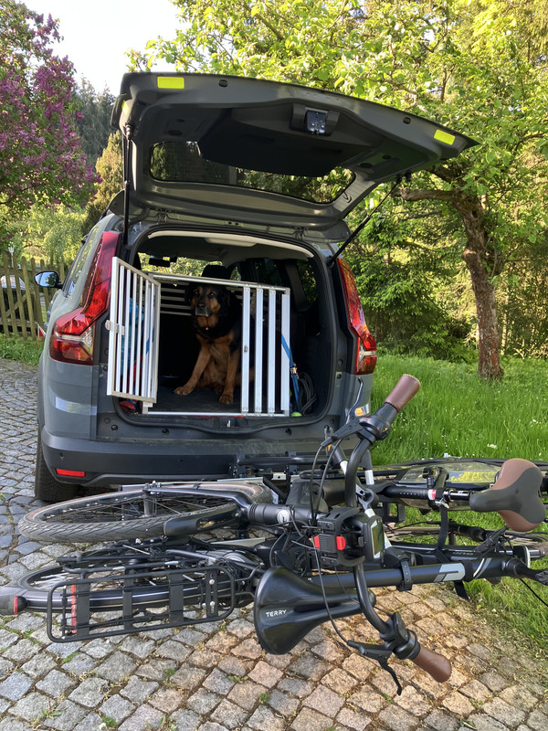

Ich hab mir den Eufab ProBC2+ gekauft,der passt auch bei grossen Heckklappen.
