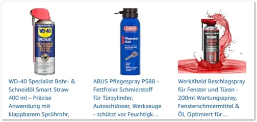

Öl kommt bei mir nicht in die Schließzylinder.
Ich bin seit Jahren sehr zufrieden mit dem Blauen in der Mitte - gerade bei Schlössern aller Art im Außenbereich.
eigentlich ist es egal, ob Öl, Fett oder Wartungsspray. Wichtig ist der Zusatz " Harz-und Säurefrei. Nicht mehr und nicht weniger. Jedes Nähmaschinen/ Trafo oder Waffenöl z.B. ist so ausgelegt und kann für Schlösser jeglicher Art verwendet werden.
