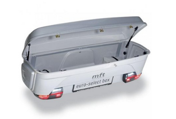

Auf der Suche nach aufeinander stapelbaren Unterlegkeilen zum Niveauausgleich beim WW, bin ich durch Zufall auf eine mir noch absolut unbekannte Variante der Gepäckraumerweiterung bei Fahrzeugen gestoßen.
Nein, keine stromliniengestylte Dachbox wo der Stauraum rundum durch die Rundungen beschnitten wird und die für kleinere Menschen auch nur sehr mühsam zugänglich ist, wenn sie ohne Leiter oder Schemel etwas entladen wollen.
Das Teil nennt sich Heckbox und sie ist kantig wodurch sie mehr Inhalt aufnehmen kann.
Durch den klappbaren Halter der sich auf der AHK abstützt, kann sie auch soweit abgesenkt werden, daß sich die Heckklappe öffnen läßt.
Das ist sie
und hier ist sie zu finden:
Heckbox Euro-Select - Fritz Berger Campingbedarf (https://www.fritz-berger.de/artikel/heckbox-euro-select-2124)
Auch dürfte eine solche Box deutlich weniger Windbeeinträchtigungen und weniger Spritverbrauch hervorrufen, als es eine Dachbox tut.
Ggf. eine auch eine Anregung für diejenigen die ihr Fahrzeug zu einem Minicamper umgerüstet haben, die sich aber noch zusätzlichen Stauraum wünschen, der ohne Probleme ebenerdig erreichbar ist.

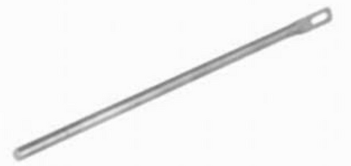

Wenn man so eine Box auf dem Heckträger hat und sich im Fall von @burghh79 `s Alubox Gedanken über die Befestigung macht und diese schlau befestigt, genügen da schon wenige Handgriffe.
Z.B. Aluwinkel im Bodenbereich der Box anbringen und die Gegenwinkel maßlich dazu passend, auf dem Träger im vorgesehenen Standort der Box befestigen. - Dann alles zusammen in einer Flucht bohren und beidseits je eine Haltestange einschieben die mit einem Vorhängeschloß gesichert wird.
Das hier ist nur ein auf die schnelle gefundenes Beispiel und die Stange muß natürlich auf der Linken Seite einen Kopf haben.
Dann macht man nur 2 Vorhängeschlösser auf, zieht die Stangen raus und stellt die Box auf den Boden.

Aber die Zuladung der bezeichneten Box dürfte wohl kaum 57 kg betragen, das Eigengewicht liegt bereits bei 20 kg lt. Beschreibung und zieht man diese von der Stützlast des Mausehakens ab bleiben i.d.R. keine 57kg mehr....
Also sicher was für Sperrgut aber mehr auch ni und dafür ist der Preis recht hoch... dann empfiehlt sich tatsächlich eher der Fahrradträger mit leichtem Umbau und ne ordentliche Box drauf, etwa gleiches Resultat für geringeren Preis...
