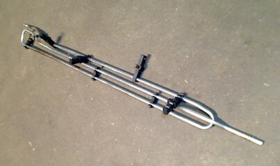

@drei-x
Danke jetzt macht das Schlangengewirr etwas Sinn, wenngleich eine gescheite Kühlung,- hmmm.

Wenn ich mich noch recht entsinne, dient bei den Diesel Common-Rail-Einspritzsystemen die Rücklaufkühlung dazu, die Temperatur des Diesels auf unter 80°C zu senken um den Verschleiß der Hochdruckpumpe zu minimieren. (Kühlung- und Schmiereigenschaften des Dieselkraftstoffes)
Das habe ich noch nicht gehört. Das ist doch eher eine Sicherheit, um den Kunststofftank zu schonen und Dampfblasenbildung im selbigen zu vermeiden. Wer das mal testen möchte, sollte mal so eine Rücklaufleitung anfassen, aber wenn möglich mit Handschuhen, dann merkt man wie heiß der Diesel im Rücklauf tatsächlich wird.
Der Kraftstoff ( Diesel) wird doch hochkomprimiert eingespritzt. Und dabei erwärmt er sich enorm. Dazu
zirkuliert er ständig und seitens der üblichen Kunststofftanks gibt es auch keine Abkühlung.
Deshalb die bogenförmigen Leitungen die (luftgekühlt) dem Diesel die Möglichkeit geben Temperatur ab zu bauen.Es soll sogar FZG geben, die sich der Klimaanlage bedienen um den Diesel runter zu kühlen.
Der dieselkraftstoff geht mit der Zeit kaputt wenn man so häufig komprimiert und dabei erwärmt. Das gibt dann Ablagerungen. Temperatur begünstigt die thermische Alterung vom Kraftstoff. Je mehr Druck ich habe umso mehr Temperatur bringe ich ein. Die haben beim Schwenk der Abgasnorm eher den Kraftstoffdruck angehoben für bessere Verstäubung und damit weniger Ruß und damit kein DPF. Es gab ja grüne Plakette und kein DPF bei manchen Fahreugen. Bei großen und schweren ging es nur mit DPF, aber auch hier hilft weniger Ruß im Abgas einen kleineren Filter zu verbauen.
