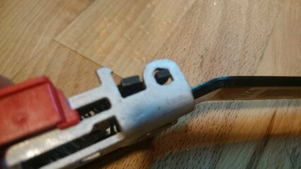

Hallo liebe Dacianer, mein Gurtschloss vom Fahrersitz macht sobald der Anschnaller drin steckt, unregelmäßige penetrante Knack-Geräusche. Habe ihn schon ausgetauscht, aber ohne Erfolg...Fährt man Unangeschnallt ist das knacken weg...Das Geräusch ist einfach nur nervig...Evtl hat einer eine Idee, oder das gleiche Problem...Gibt es Gurtschlösser von anderen Fahrzeugen, die evtl von besserer Qualität sind?...Lg...

Habe das Schloß mal geöffnet, das schwarze Metall hat Spie,l zwischen dem hell Farbenden Metall... Dadurch schlägt Metall auf Metall, durch die Schall Weiterleitung kommt es dann penetrant ans Ohr... Mal schauen wie ich das löse...
