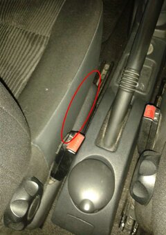

Beim MCV hat der Bezugsstoff an der Seite diese Gesräusche verursacht.
Er reibt an den seitlichen Kunststoffverkleidungen am Sitzgestell. Wenn Du die Bereiche mit Kunststoffpflege behandelst hört das auf.

Hab mal die Stelle fotografiert die bei mir (MCV I) die Geräusche verursacht hat. Wie es jetzt beim Steppi 2 konstruiert ist weiß ich nicht.
Die Idee mit dem Filz könnte auch funktionieren.
Guck mal einfach wo die Gurtschlösser am sitz verschraubt sind.. da sprühste dann etwas WD40 dran und gut is! Ich hab seit dem keine Probleme mehr ;-)
