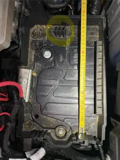

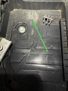

ich habe bei meinem Dacia eine defekte Starterbatterie gewechselt und hierbei eine größere (längere) Batterie mit mehr Kapazität und höherem Kaltstartstrom eingebaut. :rolleyes:
Ebenso von der Batterietechnologie EFB auf AGM gewechselt.
Meine Vorgehensweise und Erfahrung hierzu möchte ich gerne teilen.
Die vorhandene Batteriehalterung ist prinzipiell groß genug für eine Batterie in der nächstgrößeren Länge.
Jedoch musste ich einen kleinen Anschlag heraussägen. (siehe Fotos)
Hierzu habe ich einen Multimaster verwendet und es war sehr einfach schnell erledigt.
Ein loses Metallsägeblatt von einer Bügelsäge kann auch verwendet werden.
Außenmaße
(LxBxH)
Tech-​
nologie
Typ-
formel
Art.-Nr.
Vorher242 x 175 x 190EFB12V 60Ah 540ARenault
24410 5944R
Nachher278 x 175 x 190AGM12V 70Ah 760ABosch
0 092 S5A 080
Wenn die Batterie sowieso gewechselt werden muss kann man das machen.
Aber einfach so obwohl die alte noch funktioniert ist das überflüssig
Da stellt sich mit die Frage nach der Sinnhaftigkeit dieser Batterie.
Sicher, alleine im tiefsten Alaska, mit sehr tiefen zweistelligen Minusgraden und aberhunderten Kilometern Entfernung zur nächsten Zivilisation ohne irgendwelche Kommunikationsmittel wäre das sicherlich eine Option.
Aber ansonsten?
Moin.
Danke für den Umbaubericht. Die Zukunft beweist die Vergangenheit. Vor dem Umbau würde ich selbst zurück schrecken.
Mein Plan wäre: eine passende Einbaugröße mit mehr Kapazität besorgen*; EFB würde ich gerne beibehalten; auf ein gutes Preis Leistungsverhältnis dabei achten.
Gute Fahrt
