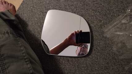

Scheint ein "Fake-asphärischer" zu sein.
Wölbung ist vorhanden (ob stärker als beim Original, schau ich mir morgen im Tageslicht an),
aber den Abgrenzungstrich hätten die sich sparen können: Keine weitere Brechung an dieser Kante!
Wenn das die gleiche Wölbung ist, geht das zurück!
Siehe Foto:
  • #13
Die Wölbung wird leider am Strich wirklich nicht stärker, ist aber besser im "Weitwinkel" als original.

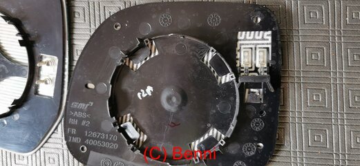

Der Stecker für den original-Spiegel paßt leideer nicht an die Blechzungen des Nachbauspiegels,
der Abstand der Blechzungen ist anders, und auch die Materialstärke,
sonst hätte ich den original Stecker eventuell längs getrennt.

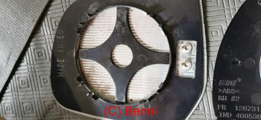

Außerdem stehen die Blechzungen des Nachbaus gerade nach hinten weg,
die muß man wohl umbiegen,
damit bei der motorischen Verstellung die Kontakte nicht innen am Spiegel-Gehäuse hängenbleiben.
Ich werde mal den Verkäufer anschreiben, mal sehn, was der sagt.
Die Blechzungen des Originals und des Nachbaus werde ich mal ausmessen,
und versuchen, dafür passende Stecker zu bekommen.
Dann könnte ich mir einen kurzen "Kabel-Adapter" zusammenlöten.
Die Spiegel werde ich zurück schicken!
Absolute Verarschung:
Das Sichtfeld wird nichtmals auch nur um 1mm erweitert. Die Unterschiede zum Original bestehen aus dem dämlichen Strich (wobei der Spiegel an dieser Stelle auch nicht geknickt ist) und dem nicht passenden Stecker-Anschluss.
