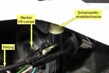

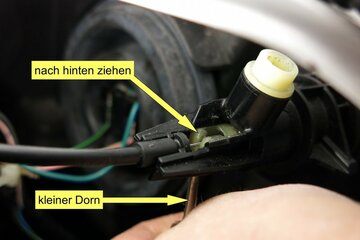

Nach fast 3 Jahren hatte die linke H4-Lampe ihren Geist aufgegeben. "Schnell mal wechseln" dachte ich und schwupps war das Seil der Leuchtweitenregulierung aus seinem Plätzchen gehüpft und baumelte lose herum. Nachdem ich die Zähne herausgenommen und mir in den A... gebissen hatte, ging es daran, das kleine Biest wieder einzuhängen. Gar nicht so leicht. Letzten Endes sah die Sache so aus:
1.) Die Scheinwerferverstellung ganz auf "beladen" drehen.
2.) Mit einem kleinen Dorn oder Schraubenzieher das helle Plastikteil, wo das Seil eingehängt wird, nach hinten ziehen (eine kräftige Feder hat aber etwas dagegen!)
3.) Den Endknopf des Seiles dort einstecken, das Seil in den Schlitz drücken und dann die Seilhülle in ihre Halterung drücken.
4.) Ein Stück Isolierband sorgt dafür, daß das Seil dort bleibt, wo es hingehört.
Das liest sich alles so leicht, aber in der Ecke ist es reichlich eng, und hinterher war meine Flosse voller Kratzer und Schrammen:angry:

Etwas einfacher geht es wenn mann die helle Einstellschraube linksrum aufdreht (mitzählen nicht vergessen), das entspannt den Mechanismus und man kann einfach den Nippel einhängen. Dann wiederzurückdrehen und alles ist gut!
Der Kabelbinder oder Isoband macht auf jeden Fall Sinn!

Entweder hat Dacia etwas an den Halterungen geändert oder bei meinem stimmt etwas nicht. Bei meinem kann man zum Lampenwechseln alles ganz einfach ein und aushängen. Brauche dafür keine 5 Sekunden für die Halterung und keine 5 Minuten für alles andere.

So auch bei mir.
Hatte mich auch gewundert.
Und die Bowdenzug-Halterung/Aufnahme sieht bei genau so wie auf dem Bild aus - also da anscheinend keine Änderung.
Kein Dorn o.ä. Werkzeug war notwendig.
Ich hatte den Zug an der ersten Seite sogar zwischendurch mehrmals wieder eingehängt bis ich ihn dann generft gleich selbst rausnahm damit er nicht mehr im Weg ist.
Einfach ein-und aushängen wie beim Fahrrad: zuerst das Bowdenzugende in die gelbe "Kammer" legen und dann die Hülle vorsichtig so weit zurückziehen bis man die Halte-Nut des Hüllenendes in die Steghalterung bekommt - so ging es auch bei mir.
So isses. Einfach die Leuchtweitenregulierung auf "Tief " stellen. Da ist nämlich der Bowdenzug entlastet. Und man kann bequem aushängen. Danach mit kleinem Kabelbinder gesichert. Fertsch...;)
Ich würde einfach nur, einen kleinen schwarzen Kabelbinder nehmen.
Ich würde das auch dauerhaft mit Kabelbinder gegen herausrutschen sichern.
Funktionierte leider nicht. Zuerst habe ich einen Kabelbinder montiert, aber vielleicht erkennt man auf dem ersten Bild, daß der schwarze Plastikhalter für den Seilzug konisch geformt ist. Der Kabelbinder rutschte gleich wieder ab und baumelte lose auf dem Seil:(
