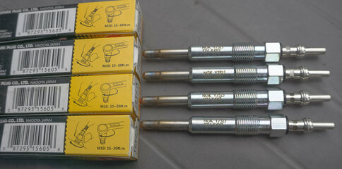

Hallo allerseits,
bin gerade im Begriff die Glühkerzen zu tauschen.
Hatte irgendwo den Tipp gelesen den Glühkerzensitz außen mit "Löse-Flüssigkeit" (Caramba, WD-40 o.ä.) zu "tränken", um die Glühkerzen leichter rausschrauben zu können.
Ein mir sinnvoll erscheinender weiterer Tipp war, es mit sauberen Motorenöl zu tun, weil dieses für die hohen Temperaturen ausgelegt ist und somit nicht gleich verdampfen würde (wie die oben genannten Pflegeprodukte).
So habe ich es auch gehandhabt. Den Sitz vorher mit Druckluft ausgeblasen und dann etwas sauberes Öl mit dem Ölmessstab hingeträufelt.
Nach dieser Prozedur noch 3 Tage Auto im Alltag bewegt - ca. 150km.
Heute mich nun rangetraut, mal zu testen ob sich die Glühkerzen aus dem warmen Motor bewegen lassen wollen.
Was soll ich sagen - alle 4 Glühkerzen ließen sich mit großer Vorsicht leicht anlösen.
Eine habe ich ganz rausgeschraubt, um nochmal sicher zu gehen, dass meine erworbenen Glühkerzen da auch wirklich reingehören.
Eingebaut sind:
Beru Ireland 715
0 100 226 504 11V
82 00 464 077
Vor mir liegen NGK-Glühkerzen mit folgender Bezeichnung:
EAN: 087295156056
NGK Y732J
12V K4Y2
Zum ersten sind da unterschiedliche Voltzahlen die mich irritieren.
Auf die NGK Kerzen bin ich durch das Verwenden der Schlüsselnummern 8212 AAF in irgendeinem Shop gestoßen.
Dort wurde angegeben, dass sie für meinen Dacia passend wären.
Zum zweiten sind drei der 4 Glühkerzen identisch, die vierte hat eine identische Verpackung doch unterscheidet sich in einer Bezeichnung auf der Glühkerzen von den anderen:
3x steht auf den Kerzen:
NGK Y732J
12V K4Y2
und
1x steht drauf
NGK Y732J
12V K4Y3
Nachträgliche Lektüre hier hat mich auf das Stichwort Motorcode gebracht.
Doch so sehr ich auch schaute, ich finde scheinbar nicht die Stelle am Motor, wo der Code befestigt ist.
Wer kann mir sagen, ob die Glühkerzen benutzbar sind und wo ich den Motorcode meines Logans finde!??
Grüße
Logan-Fan-Tasy
