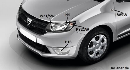

da das eine kombinierte anleitung für renault und dacia sandero ist, stehen H4 und H7 drin.

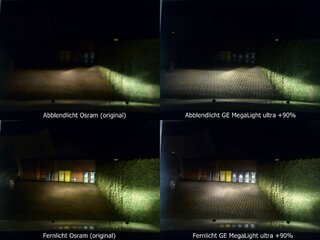

Night Breaker
Habe heute Night Breaker in meinen Steppy einbauen lassen ... super!!!
dann bleibt die Option, Hand anlegen, selbst ausbauen und nachschauen und wieder selbst einbauen und es ist dann immerhin eine 50 zu 50 Chance ohne eigenen Ausbau die richtigen Birneleinchens zu erwischen.
wenn man nicht vollkommen blind ist, erkennt man den unterschied von außen.
sehe ich genauso :D, denn ich habe es heute bei meinem neuen sandero getestet. von außen in die scheinwerfer reinschauen und den beschrifteten ring um die leuchte herum entziffern. dann sollte da eigentlich irgendwo H4 stehen.:)
und mit den night breaker war ich immer sehr zufrieden. die holen auch gutes licht aus alten bzw. einfachen leuchten.
selbst analphabeten können bis zwei zählen:
H4: eine glühlampe (für abblend- und fernlicht)
H7: zwei glühlampen (eine für abblendlicht, eine für fernlicht)
