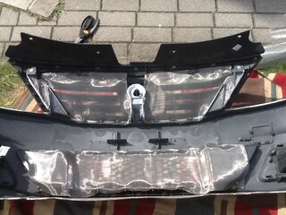

Urlaubszeit ist Bastelzeit, nachdem am Wochenende die Lüftungskanäle dran waren kamen jetzt die riesen Löcher an der Frontschürze dran.
Anbei meine Anleitung wie ich es umgesetzt habe.
Danke auch hier noch mal an NinnJou hier aus dem Forum für seine Anleitung
'Erweiterung des Bosch Parkpilot URF 7 mit Frontsensoren'
Die Anleitung hat mir geholfen die Stoßstange beschädigungsfrei ab zu bekommen.
  • Fligengitter für Frontschürze.pdf

Steine soll das Gitter auch abhalten, ich hatte schon mal einen defekten Klimakondensator durch Steinchen, war regelrecht gesiebt.
Alu-Lichtschachtnetz + Kabelbinder. Einfach, aber zweckmäßig. Gefällt mir sehr gut. Würde es sich optisch rentieren, das noch schwarz zu sprühen oder sieht man die silbrige Farbe des Alus in der Praxis nicht wirklich? Anhand der Bilder ist das schlecht zu beurteilen.
Das ist total unauffällig und nur zu sehen wenn man danach schaut. Ansonsten sieht man es nicht. Ansprühen ist völlig unnötig. :)
Gitter beidseits etwas auf 4mm Edelstahlstäbe aufrollen und dann auf den Stäben mit vorzugsweise schwarzen Kabelbindern fixieren.
Anschließend das ganze dann an den Rundstäben mit weiteren Kabelbindern hinter der Öffnung fixieren.
So bleibt das Gitter schön glatt und faltenfrei und bekommt selbst unlackiert (schwarz ist halt die beste Optiklösung, wenn es kein Racegitter ist) halbwegs ein Gesicht.
Das Auge isst mit, insbesondere im Frontbereich.
Deswegen sind Zuschnitte aus Racegitter eigentlich sie beste Lösung.
Total unnötig, Helmut. Das wird auch so gestrafft durch die Kabelbinder und dann nochmal extra wenn du den Mittelsteg sowie Stoßstange und Grill einsetzt. Das drückt da nämlich dagegen. Ist einfach, billig und versaut dir die Optik dennoch nicht.
