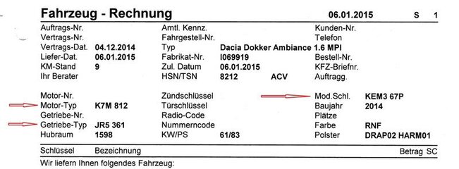

Der Getriebe Code steht - eingeschlagen - unten am Getriebe. Zumindest bei meinem Dacia.
Müsstest Du Dich mal unter die Kiste begeben.
Aber es gibt hier bestimmt die elegantere Lösung der Teile-Zuordnung über Profis wie Texas,- * ,- und viele Andere .... :)
Glück Auf
Nobby
Der sollte auch auf der Fahrzeugrechnung stehen, gleich oben im Rechnungskopf.
Die genaue Getriebe -bezeichnung JH3 058 - D714560 habe ich erst unterm Dacia abfotografieren können.
Von daher lohnt vielleicht wirklich mal eine Erkundung unter dem Dacia ;)
Auf dem Getriebe ist auch die Produktionswoche / Jahr ein gestanzt
Gruss Nobby

Das wenige was gleich ist sind die Anzahl der Gänge und der Grundaufbau.
Sonst ist sehr vieles verschieden, z.B. die Art der Schaltbetätigung, die Übersetzungsverhältnisse und die maximale Belastbarkeit.
Ich könnte mir vorstellen das wegen des 7-Sitzers ein JR5 drin ist.
Hier ist die Stelle des Typenschildes und andere Infos zu sehen:
Typenschilder und Fahrgestellnummer
Über die FIN oder den Fahrzeugschlüssel sollten auch alle Infos herausfindbar sein.
danke! so ein foto mit markierung hatte ich gesucht. die 7. reihe habe ich ja nachgeruestet, und ich habe keine hydraulische kupplungsbetaetigung, also wird es wohl das jh3 sein, mal nachsehen.
