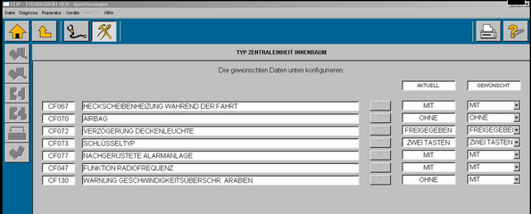

Meiner hat einen geschwindigkeitswarner. Bei 120 km/h ertönt immer ein Warnton ca. 8-10s, der nervt. Gibt es eine Möglichkeit diesen ruhig zu stellen?
klar, einfach mit dem can-clip deaktivieren.
frage mich nur, warum die warnung überhaupt aktiv ist?
Warnung hab ich nur bei Geschwindigkeit über 120 auf AB. Sonst ist auf der Landstraße ruhe.
can-clip deaktivieren - wie geht das?
das sollte jeder renaultpartner machen können.
