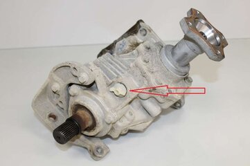

Habe heute beim anstehenden Motorölwechsel aus versehen die getriebeölschraube geöffnet und das Öl ca 0,3 Liter war draussen(ärgerlich).Habe nun das passende Getriebeöl 80/90 bestellt.Aber wo finde ich den nun die öleinfüllöffnung/Schraube?Es scheint das Öl für das Verteilergetriebe zu sein.wäre sehr froh wenn mir jemand weiterhelfen könnte.Bin neu in diesem Club.image.jpg
Seitliche Flügelschraube (meist Kunststoff).
Gleichzeitig Öleinfüll-und Kontrollöffnung.
Druckspritze oder für Akrobaten Schlauch mit Trichter.
