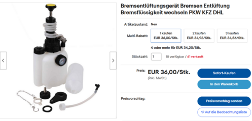

Letzte Woche Bremsflüssigkeit gewechselt und dafür dieses Teil für ca. 35 Euro bei Ebay gekauft.
Funktioniert super, ohne zweite Person und lästiges Pumpen.
- Alte Bremsflüssigkeit aus Behälter saugen.
- Den beigefügten E20-Adapter auf Bremsflüssigkeitsbehälter schrauben.
- Frische Bremsflüssigkeit in den Pumpenbehälter füllen.
- Mithilfe der Pumpe den Behälter auf etwas über 1 bar aufpumpen.
- Den Pumpenbehälter mit dem E20-Adapter verbinden.
- Bremsen entlüften/wechseln.
(Bremsflüssigkeitsstand und Druck des Behälters zwischen den Schritten immer mal wieder kontrollieren)
Das gleiche System benutze ich mittlerweile auch, nachdem meine Selbstlösung, die ähnlich funktioniert den Geist aufgegeben hat. Funktioniert super! Ich weiß nicht ob es hilft, aber bei unseren Fahrzeugen mit ABS habe ich beim Wechsel immer die Zündung eingeschaltet, damit der ABS-Block unter Spannung steht die Ventile angesteuert werden können.

Den Entlüfter habe ich auch, seit Jahren in Einsatz und geht sehr gut bzw problemlos.
