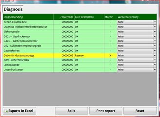

Nach dem das Ruckeln im niedrigen Drehzahlbereich nervig wurde, habe ich die Gasinjektore gewechselt. Beim anschließenden Auslesen blieb der Fehler "Geber für Gasstandsanzeige" übrig.
Wo sitzt das Teil und eine Teilenummer wäre jetzt hilfreich. Die Tankanzeige für LPG funktioniert im Rahmen ihrer bescheidenen Möglichkeiten normal.
Der Reservefehler ist typisch für das verbaute Steuergerät und brauch nicht weiter beachtet werden.
