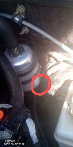

Hallo eine frage ist das normal das der Gaszug unter den Gasfilter durchläuft und nicht oberhalb ? An der Stelle kann ich den Kabel auch nicht bewegen hab das gefühl das der Kabel hlemmt dadurch.
Dacia Sandero MP85 LPG mein Auto.
Hab ein Foto dazu.
Hab die Drosselklappe gereinigt und dan ist mir das aufgefallen.

Rechts Mitte Bild, wo du das rote Batteriekabel siehst, ist ein Plastikhaken. Dort gehört der Gaszug rein. Dann hat er 2-3cm Abstand zum Gasfilter.
Danke Texas hab den eingeklemmten Gaszug befreit.
