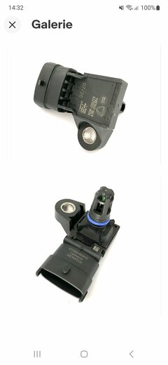

Hallo, ja der hat ca.40 Euro gekostet. Gefahren bin ich seither 4500km mit dem von mir gekauften sensor. Die Kosten von 40 Euro habe ich schon wieder rein bekommen. Ganz mies wird es erst wenn das Auto durch ein wichtiges Bauteil komplett ausfällt. Dann geben sie dir für drei Tage einen kostenlosen Leihwagen, und danach kannst du dafür zahlen. Und schon wird der doch eigentlich so günstige dacia plötzlich sehr teuer.
Laut den Werten sollte dies der richtige sein?
Grüße Martini
Ja das müsste er sein. Wie teuer?

Gestern den Gasdrucksensor erhalten und heute eingebaut. Das Teil funzt. Einbau geht ja wirklich schnell. So jetzt schau ma mal, wann die Werkstatt das Teil bekommt.
Grüße Martin
Das wird wohl noch Wochen wenn nicht Monate dauern. Sei froh das er jetzt wieder läuft.
