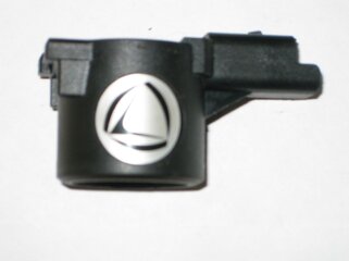

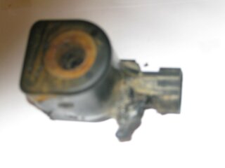

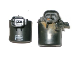

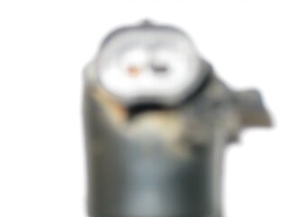

Hier mal ein paar Fotos :
Das alte kaputte
Sandero und MCV
das für den Sandero leider falsch von den Maßen und Stecker
Das alte kaputte
Sandero und MCV
Das Teil sieht genauso aus wie bei meiner Prins-Anlage (Abgesehn von dem Herstelleraufdruck) Dieses war bei mir auch schon defekt und wurde von meinerm Umrüser erneuert. 30 Euronen inc. Einbau. Dauerte ne halbe Stunde. Mein Umrüster meinte das ich die Spule einmal im Jahr einkalkulieren müsste, da das Multiventil bei Unterflurtanks zwar durch eine Abdeckkappe geschützt sei, aber trotzdem ein wenig Wasser reinkäme und die Dinger da wohl regelmäßig durchbrennen würden. Naja, hab ich nach 1 mal Tanken wieder raus.
2 Monate und knappe 3000km
und wenn ich das Teil nicht selbstbesorgt hätte würde ich immer noch warten
