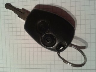

Altes Gehäuse

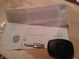

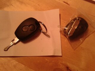

Lieferung

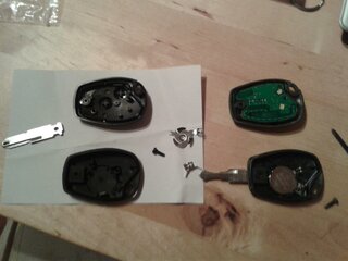

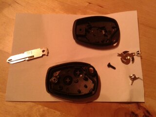

Einzelteile
Tausch der Teile

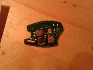

Platine mit Transponderspule

Ich habe nur den Gehäusedeckel getauscht, den Rest habe ich so belassen, passt alles!
