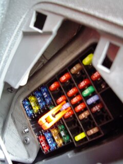

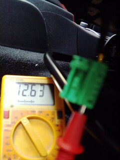

So weit ich weiß ,gibt es die Airbagkabel nur wenn der Seitenairbag auch eingebaut ist.
Sonst ist das das Kabel für die Sitzheizung ,die im russischen Renault Logan in der Ausstattung Prestige Standart ist und in der Ausstattung Privilege als Opttion gewählt werden kann (nur in Verbindung mit1.6 MPI und 1.6 16 V)
auch meine Sandy hat diese Kabel und ich habe über mein AH sowie Renault Deutschland nachgehakt und daher habe ich diese Info.
Also Finger weg von diesen Kabel
Da würde ich mal langsam anfangen an Deinem AH zu zweifeln!
1. schau in die Schaltpläne, da steht es schwarz auf weiß!
2. Wenn Du es immer noch nicht glaubst, dann kannst Du ja die beiden Leitungen verfolgen! Und wo landest Du? Am Sicherungskasten auf den beiden Sicherungen die mit Sitzheizung rechter und linker Vordersitz beschriftet sind!
PS:
Im Dacia ist eine gelbe Leitung immer +12V geschaltetes Plus und eine rote Leitung immer +12V Dauerstrom, schwarz ist logischerweise Masse!
Die Leitungen unter den Sitzen sind gelb und schwarz
hier nochmal die Bilder vom März 2009
geschalteter plus, mit eigener Sicherung,

Und wenn es bei deinem Auto wirklich zur Sitzheizung geht dann hast du einen Dacia der nicht für den Markt E F D P Ro...
bestimmt war sondern für den Scandinavischen / Russischenraum
( Schweden, Norwegen, Finnland, Estland, Lettland, Litauen, Weißrußland, Ukraine)
Sorry, ich hab einen waschechten deutschen MCV ;)
Aber um nicht weiter unnütz zu diskutieren einigen wir uns auf folgendes:
Bei Dir ist es der Seitenairbag und bei uns die Sitzheizung.
Wobei so ein Seitenairbag den Sitz auch kurzzeitig ganz schön warm bekommen kann :D
