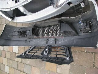

Hallo Holger!
DAS Forum in dem Link gibt es nicht mehr! Im Prinzip musst Du nur alle Schrauben rund herum lösen :D
Anschließend sieht es so aus:
Kannst auch gerne rumkommen, dann mach ich Dir die juste ab, weit haste es ja nicht :D
