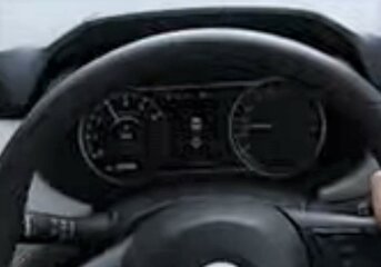

Hier in der Zeitrafferaufnahme sieht man das Drehzahlverhalten der Motor-Getriebe-Kombination unter normalen Fahrbedingungen ganz gut.
Das Zeitraffervideo ist nutzlos, im anderen Video siehe Screenshot.
Fährt Ihr mit 3.000 U/min in der Stadt an? Also ich nicht, mein ganzes Leben nicht
Es ist wahr, wer ganz zart beschleunigt, hält die Drehzahl unten.
