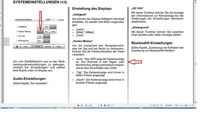

Auch ich habe eine Frage !
Bei mir ist das Navi Tagsüber auf Nachtmodus eingestellt,wie ändere ich das ??
In den Systemeinstellungen:
falls du dauerhaft die Tachobeleuchtung aktiviert haben solltest, könnte es auch daran liegen. Das Navi meint dann im Automodus, es wäre Licht an und schaltet in den Nachtmodus. Ist zumindest bei mir so.
Einfach auf Auto umstellen.:)Bei mir ändert es sich wenn ich von Tagesfahrlicht auf normales Licht(Nacht) umschalte.
Habe die Ursache gefunden,da ich Tagsüber das Licht anhatte da schlecht Wetter war,hat der Navi auf Nachtmodus umgestellt.
Und ich dachte schon ,da stimmt doch was nicht ,weil die einstellungen doch passen.
:rolleyes:
