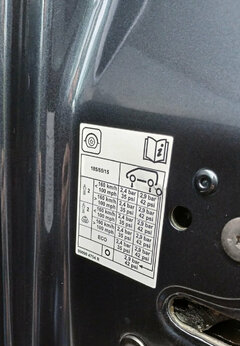

Hallo ich habe mir einen Gebrauchten Lodgy gekauft und möchte nun Winterreifen dafür kaufen.
Das Auto geht noch durch den TÜV und muss angemeldet werden, daher habe ich gerade keinen direkten Zugriff.
Ich weiß nicht ob ich aktive RDKS Sensoren benötige und der Verkäufer konnte es mir auch nicht sagen. Im Forum gibt es etliche Threads dazu und die Aussagen widersprechen sich z.B. bis 2018 mit passivem wahlweise aber auch nach 2018 und mit Berganfahrhilfe dann mit passivem System, mit zwei Aufklebern in der Tür passives System usw. Auch in diesem Thread widersprechen sich Beitrag #4 und #6
Mein Lodgy ist BJ 08/2019 Schlüsselnummer 8212/AEN mit dem 1,6L/102PS LPG Motor.
Kann mir jemand sagen ob ich aktive RDKS Sensoren mit bestellen muss oder wo ich das Herausfinde wenn ich nicht mit dem Fahrzeug zum Reifenfritzen fahren kann?
Ich habe den Aufkleber in der Tür abfotografiert aber da werde ich auch nicht so richtig schlau draus.
entweder du nimmst die selben Felgen mit den schon verbauten Sensoren oder du nimmst neue Felgen und brauchst dann auch 4 neue Sensoren dazu, es gibt auch welche die können einfach geklont werden, oder andere für dein System anlernbare, das weiß der Reifenfritze bestimmt.
Laß dich da von deinem Reifenhändler beraten, der sollte wissen was du brauchst.
Gruß Stubi
