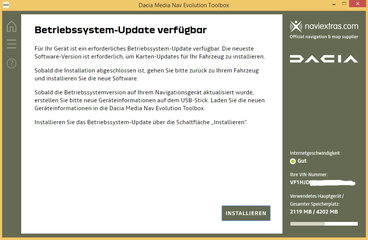

Bei meinem Duster HJD 2023 konnte ich die Kartenaktualisierung nur durchführen, nachdem ich das Betriebssystem-Update auf 10.2 durchgeführt hatte. Erst danach konnte ich mich für die Kartenupdates registrieren. So kriegt Dacia über Zwangsupdates jeden, der an Kartenupdates interessiert ist.

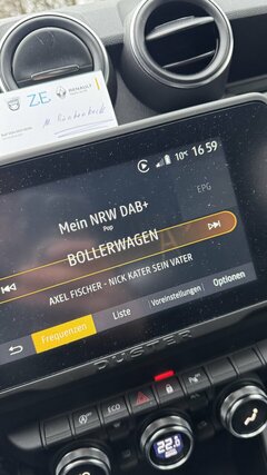

Der Zeilensprung bei einigen Sendern zum Beispiel Bollerwagen ist weiterhin vorhanden.
Die Umschaltung ist auch nicht wirklich besser.

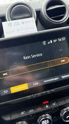

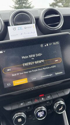

So sieht das Display jetzt nach erneutem Update aus
AH hat mir bestätigt das weitere Duster nach dem Update das Problem haben…
Bei Dacia Deutschland habe ich hierzu ein Ticket aufgemacht!
Warten auf Antwort
Oh je, da ist die gesamte Displayskalierung in der Software verrutscht. Was haben die denn da bei LG gemacht? Und scheinbar auch jede Menge bugs drinn. Sieht aus als hätte der Azubi bei LG einen beta release candidate ausgerollt. Na das kann ja heiter werden.
