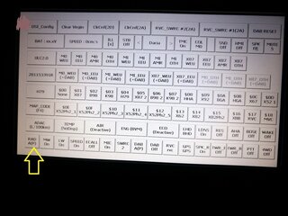

Weißt du zufällig noch, wo man im TEST MODE die UKW-Buchse des MNE auf (A)ktiv umstellt? Für die DAB+-Buchse ist der Menüpunkt ja recht eindeutig.
War das nicht auch im Micom Menü ganz links unten (Gelber Pfeil) der erste Rad AA? DAB steht ja weiter rechts in der Zeile. :)
